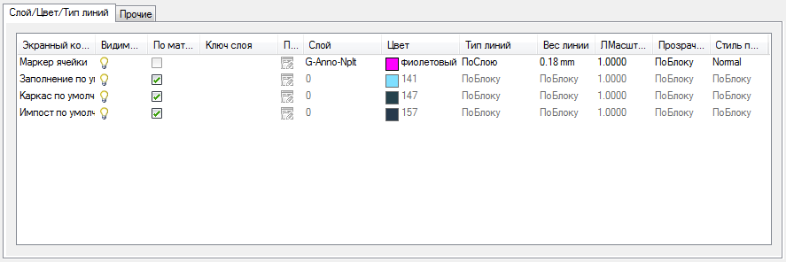

- Перейдите на вкладку "Слой/Цвет/Тип линий".
Добавленное определение элемента отображается в списке компонентов.
