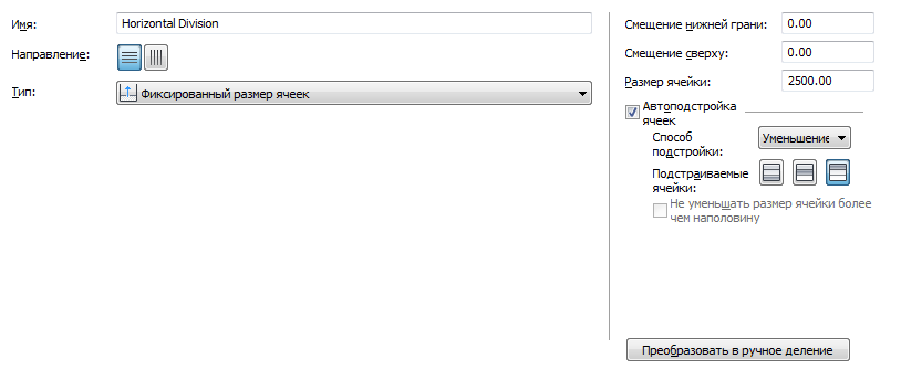

Данная процедура предназначена для того, чтобы определить конкретный размер ячеек в сетке. В данном случае количество ячеек определяется длиной или высотой сетки в зависимости от того, как разделена сетка.
Если задан фиксированный размер ячейки сетки, то ячейки можно подгонять по размеру таким образом, чтобы они вписывались в любое остающееся незанятым пространство. Свободное пространство образуется в том случае, если длина (или высота) блока витражей не может быть без остатка разделена на фиксированный размер ячейки.

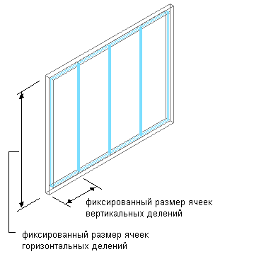

Задание фиксированного размера ячеек
Если задается деление по вертикали, размер ячейки равняется длине ячейки от импоста до импоста. Если задается деление по горизонтали, размер ячейки равен высоте ячейки.
При построении блока витражей с использованием ячеек фиксированного размера между последней ячейкой полного размера и концом блока часто остается лишнее пространство.
Если требуется … | то … |
добавить пространство к ячейкам сетки, | выберите опцию "Автоподстройка ячеек", выберите пункт "Расширение для подстройки ячеек", а затем выберите конкретные ячейки, к которым будет добавляться пространство. Можно выбирать любую комбинацию конкретных ячеек. |
удалить пространство из ячеек сетки, | выберите опцию "Автоподстройка ячеек", выберите пункт "Уменьшение для подстройки ячеек" и выберите конкретные ячейки, из которых удаляется пространство. Можно выбирать любую комбинацию конкретных ячеек. |
