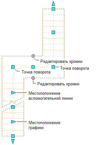

Использование ручек описывается в приводимых далее инструкциях по редактированию многомаршевых лестниц.
Ручка | Описание |
(Перенести марш) | Перемещение марша многомаршевой лестницы. |
(Точка поворота) | Перемещение точки поворота многомаршевой лестницы. |
(Изменение формы марша) | Возможность изменять формы марша многомаршевой лестницы. |
(Кромка) | Возможность изменять ширину марша многомаршевого лестничного пролета с помощью перемещения кромки. |
(Местоположение вспомогательных линий) | Возможность изменять местоположение вспомогательных линий многомаршевой лестницы. |
(Местоположение графики) | Возможность изменять местоположение графики многомаршевой лестницы. |

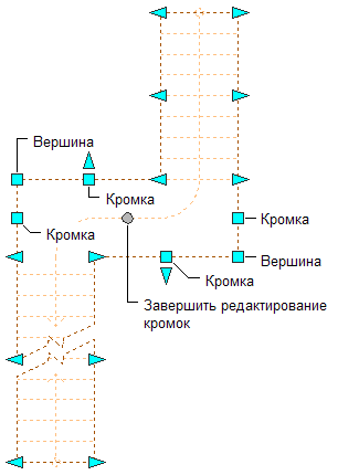

Редактирование размеров многомаршевой лестницы
Ручки "Кромка", "Вершина" и "Прекратить редактирование сегментов" для площадки многомаршевой лестницы

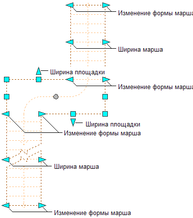

Ручки "Изменение формы марша", "Ширина марша" и "Ширина площадки" для многомаршевой лестницы.

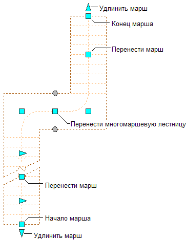

Изменение места или положения многомаршевой лестницы
Ручки "Начало и конец марша", "Перенести марш", "Переместить многомаршевую лестницу" и "Удлинение лестницы" для многомаршевой лестницы
Ручки "Точка поворота площадки", "Расположение базовой линии", "Местоположение линии подъема" и "Редактировать сегменты" для многомаршевой лестницы
Если требуется в любом режиме редактирования ввести для второго направления конкретное значение (например, для направлении Y при редактировании вдоль плоскости XY), то для перехода ко второму направлению нажмите клавишу TAB.
Можно также заблокировать возможность перемещения лестницы относительно заданного направления. Если в текущем режиме редактирования ввести значение одного из размеров в соответствующем направлении и нажать TAB, то перемещение лестницы будет ограничено вторым направлением. Например, при редактировании вдоль плоскости XY можно ввести значение для размера X, а затем нажать TAB. Размер X блокируется с этим значением, и возможность перемещения лестницы ограничивается направлением Y.
Изменение формы площадок многомаршевой лестницы
Ручки "Сторона площадки", "Вершина" и "Прекратить редактирование сегментов" для площадки многомаршевой лестницы

Изменение базовой линии или линии подъема многомаршевой лестницы
Ручки "Точка поворота", "Расположение базовой линии", "Местоположение линии подъема" и "Редактировать сегменты" для площадки многомаршевой лестницы

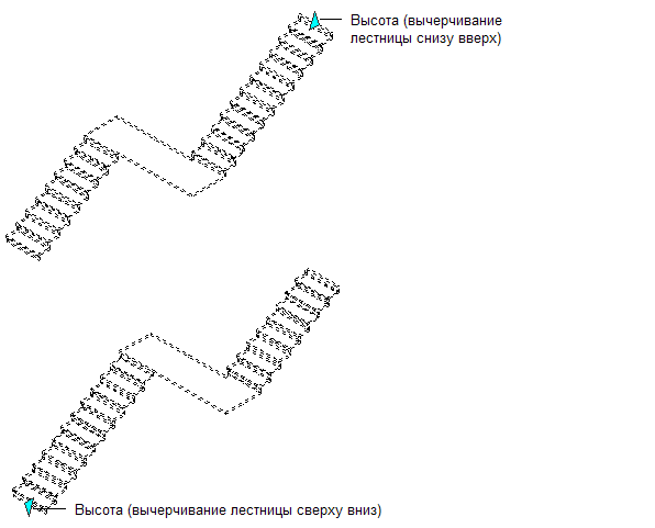

Изменение высоты многомаршевой лестницы
Ручка "Высота" для многомаршевой лестницы
