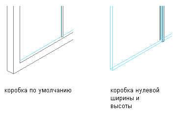

Задание нулевой ширины и глубины каркаса

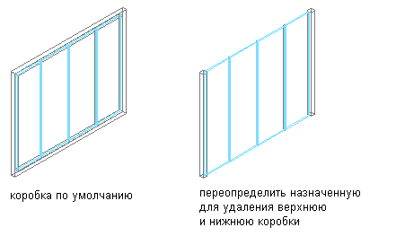

Если в качестве переопределения указано "Нет", кромка каркаса не отображается, но соседнее заполнение не распространяется в пространство, которое было занято кромкой.
Переопределение кромки каркаса
