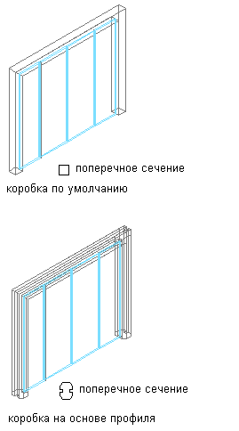

Задание каркаса оконной/дверной сборки с помощью профиля
Эта процедура используется для создания определения элемента каркаса из профиля. Если ломаную кромку каркаса использовать не желательно, для задания изогнутых, зазубренных или других специфических форм кромок можно использовать профиль.
Для создания каркаса из профиля также можно использовать функцию контекстного редактирования.
Для профилей рекомендуется использовать соглашение об наименованиях, указывающее на место в сетке или назначение профиля в пределах оконной/дверной сборки. Например, название "У3-Э1-Металлический каркас" указывает на металлический каркас в сетке третьего уровня на первом этаже.
Задания каркасов по умолчанию оконной/дверной сборки на основе профилей
Прим.: Точка вставки профиля выравнивается по центру тяжести каркаса.
