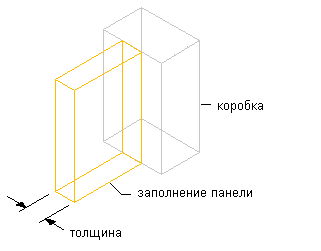

  8. Выберите в качестве типа заполнения "Простую панель".
  9. Укажите для заполнения привязку.
  10. Задайте смещение для заполнения.
  11. Укажите толщину панели.
    Задание толщины панели заполнения
