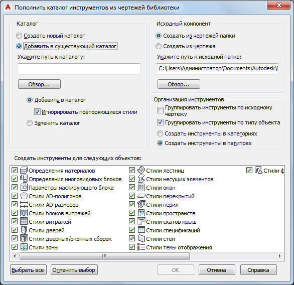

Эта процедура используется для добавления в существующий каталог инструментов стандартных инструментов проекта.
- Щелкните
- В "Каталоге" выберите "Добавить к существующему каталогу".
- Введите имя каталога и путь к нему.
- Щелкните "Присоединить к каталогу" и "Игнорировать идентичные стили", если требуется сохранить существующие стили с такими же именами и путями.
Если опция "Игнорировать идентичные стили" отключена, существующие стили перезаписываются стилями из присоединяемого чертежа, если у них такие же имена и пути.
- Если требуется перезаписать существующий каталог, то следует включить опцию "Перезаписать каталог".
При этом будет уничтожено содержимое всего каталога с заменой его палитрами, категориями и инструментами из исходного чертежа (чертежей).
Опасно: Данную опцию следует использовать с большой осторожностью, так как при этом полностью удаляется существующий каталог. Если требуется перезаписать инструменты на их новые версии из чертежа, следует установить опцию "Присоединить к каталогу" и отменить опцию "Игнорировать идентичные стили".
- В "Исходном чертеже" выберите, что будет использоваться в качестве источника при создании новых инструментов: стандартный чертеж или стандартная папка.
Если требуется… |
то… |
добавить инструменты из нескольких чертежей в папке, |
выберите опцию "Создать из чертежей в папке" и введите путь и имя папки в поле "Местоположение исходной папки". |
добавить инструменты из отдельного чертежа, |
выберите опцию "Создать из чертежа" и введите путь и имя папки в поле "Местоположение исходной папки". |
- Укажите порядок расположения инструментов в каталоге.
- Чтобы организовать новые инструменты в соответствии с исходным чертежом, выберите "Группировать инструменты в соответствии с исходным чертежом".
Данная опция хорошо подходит для каталога инструментов, которые генерируется из нескольких чертежей стилей. Созданные инструменты могут располагаться в категориях или палитрах с названиями "Стили стен - бетон (Британские единицы)", "Стили стен - бетонный блоки (Британские единицы)" и т.д.
- Чтобы организовать новые инструменты по типу объектов, следует выбрать "Группировать инструменты по типу объектов".
Данная опция идеально подходит для объединения стилей в палитры или категории из различных чертежей. Созданные инструменты будут располагаться в категориях или палитрах с названиями в соответствии с типом стиля, например "Стены", "Двери" и т.д.
Прим.: Если включены обе опции, содержимое каталога сначала группируется в соответствии с чертежами, а затем в соответствии с типом объекта, категории генерируются из чертежей, а палитры - из типов объектов. Такой вариант используется, поскольку палитры не могут быть вложенными. В данном случае переключатели для категорий и палитр отключены, включен переключатель "Создать инструменты по палитрам".
Прим.: Если предыдущие две опции отключены, все новые инструменты генерируются для верхней категории каталога.
- Чтобы организовать новые инструменты по категориям, следует выбрать Создать инструменты по категориям.
Если выбрана опция "Группировать инструменты по исходному чертежу", категории создаются для каждого исходного чертежа. Если выбрана опция "Группировать инструменты по объекту", категории создаются для каждого типа объекта.
- Чтобы организовать новые инструменты в палитры, следует выбрать "Создать инструменты по палитрам".
Если выбрана опция "Группировать инструменты по исходному чертежу", палитры создаются для каждого исходного чертежа. Если выбрана опция "Группировать инструменты по объекту", палитры создаются для каждого типа объекта.
- На панели "Создать инструменты для объектов" выберите стили объектов, которые должны быть инструментами в новом каталоге.
По умолчанию выбраны все типы стилей. Можно использовать кнопки "Выбрать все" и "Очистить все".
- Нажмите "ОК".
Индикатор прогресса в строке состояния сообщает о ходе формирования инструментов. При создании большого количества инструментов может потребоваться довольно много времени.
Прим.: Каждый каталог и палитра создаются в собственном файле ATC. Файлы категорий и палитр ATC хранятся в папках "Палитры" или "Категории" на уровне, находящемся ниже уровня папки, в которой создан новый каталог.
