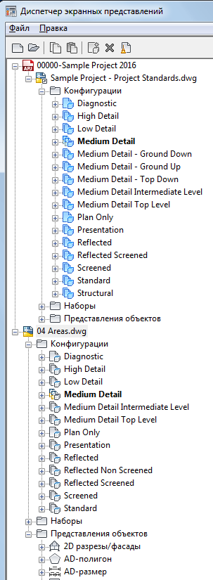

В чертеже проекта можно синхронизировать отдельные стили.
В чертеже проекта можно синхронизировать отдельные компоненты системы экранного представления.
Древовидная структура Диспетчера экранных представлений
