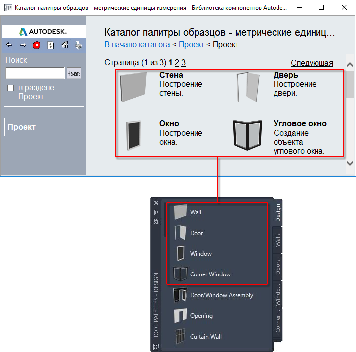

Установление связи инструмента из каталога в Библиотеке компонентов
- Откройте палитру инструментов, на которую необходимо поместить инструмент из Библиотеки компонентов.
- Выберите
и перейдите к инструментальной палитре или категории в каталоге инструментов, содержащей инструменты, которые требуется копировать.
- При наведении указателя мыши на значок компонента выберите добавление на инструментальную палитру.
Для копирования нескольких инструментальных палитр щелкните каждую палитру, зажав клавишу CTRL, а затем нажмите правую кнопку мыши и выберите добавление на инструментальную палитру.

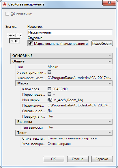

- Чтобы обновить инструмент, выберите его, щелкните правой кнопкой и выберите "Обновить инструмент".
Другой способ: можно выбрать инструмент на палитре инструментов, щелкнуть правой кнопкой и выбрать "Свойства". После этого выбрать "Обновить" из таблицы "Свойства".
Обновление инструмента с помощью электронной таблицы "Свойства".
Прим.: При выборе "Обновить из" для всех свойств инструмента в этой электронной таблице устанавливается характеристика "только чтение". Свойства данного инструмента следует изменять в Библиотеке компонентов.
