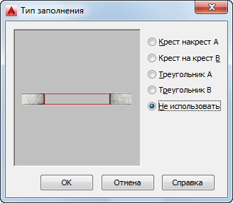

Данная процедура используется для указания типа заполнения в экранном представлении вида сверху (вида в плане) чертежа.
- Дважды щелкните проем.
- Перейдите на вкладку "Отображение".
- В категории "Общие" убедитесь, что для экранного компонента выбрано значение "*НЕТ*".
- В категории "Общие" для элемента "Управление отображением" выберите значение "Этот объект".
Прим.: Чтобы применить эти изменения ко всем проемам на чертеже, выберите "Стандартный параметр чертежа".
- Для экранного представления подтвердите правильность выбора требуемого экранного представления.
- Если необходимо, разверните элемент "Графические свойства объекта"
"Дополнительные" и нажмите
"Тип заполнения".
- В таблице "Тип заполнения" выберите требуемый тип заполнения.
Типы заполнения проемов
- Нажмите "ОК".
Контекстное меню проемов позволяет изменять параметры коробки. Делается это следующим образом:
- Выберите проем, параметры которого нужно изменить, щелкните правой кнопкой мыши, а затем выберите "Редактировать экранное представление".
- В диалоговом окне "Изображение объектов" выберите вкладку "Графические свойства".
Текущее экранное представление выделено полужирным шрифтом.
- Выберите экранное представление, в котором требуется отобразить внесенные изменения, и выберите опцию "Переопределение объекта". Если "Переопределение объекта" уже выбрано, нажмите
в верхнем правом углу вкладки.
- Перейдите на вкладку "Тип заполнения".
- В поле "Тип штриховки", выберите требуемую опцию.
- Дважды нажмите "ОК".
