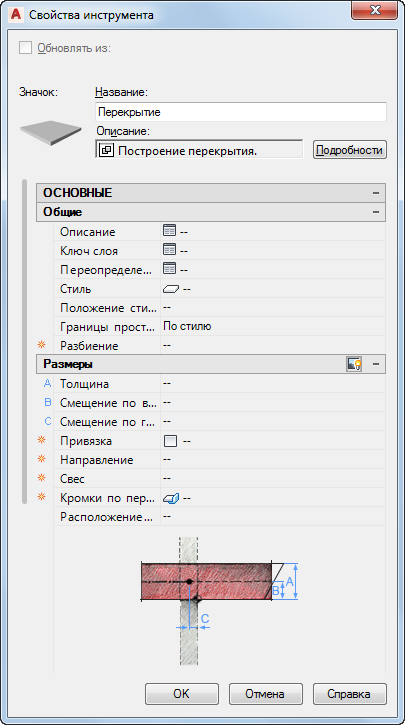

Инструменты палитры, предназначенные для скатов крыш и перекрытий
Для применения стиля кромок перекрытий или кромок скатов крыш в момент их создания можно определить их как свойства по умолчанию инструмента палитры, наряду с другими свойствами:
- Можно установить выравнивание по верху, по низу или по базовой линии в зависимости от типа перекрытия и его предполагаемого назначения.
- Значение параметра "Вертикальное смещение" может быть установлено для предварительного задания уровня перекрытия.
- Можно определить стиль кромок, принимаемый по умолчанию.
Внимание: Для установки стиля кромок по умолчанию вначале требуется задать библиотечный чертеж, в котором существует стиль кромок, а после этого указать тот стиль кромок, который будет использоваться. Даже если стиль кромок уже существует в текущем чертеже, он не будет использоваться, пока не определено положение стиля.
Свойства инструмента перекрытия с установленным по умолчанию стилем кромок перекрытий.
