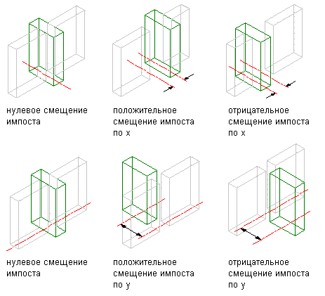

Данная процедура предназначена для того, чтобы определить импосты, которые смещаются от начальной или конечной точки витража с целью удлинить или укоротить кромку или сместить кромку в направлении X или Y. Например, может понадобиться смоделировать торцевое остекление путем смещения импостов таким образом, чтобы они находились позади заполнений в виде стеклянных панелей.
Смещение Описание
X Для вертикальных импостов положительное смещение по оси X означает перемещение импостов к концу витража, а отрицательное смещение по оси X означает перемещение импостов к начальной точке витража. Для горизонтальных импостов положительное смещение по оси Y означает перемещение импостов к вершине навесной стены, а отрицательное смещение по оси Y означает перемещение импостов к подошве навесной стены.
Y В виде "План" при положительном смещении по оси Y импосты смещаются выше базовой линии, при отрицательном смещении - ниже базовой линии.
Начало При отрицательном смещении от начала импосты удлиняются за начальную точку, при положительном - сокращаются.
Конец Отрицательное "Смещение от конца" вызывает удлинение импостов за пределы конечной точки, а положительное "Смещение от конца" означает укорачивание импостов.
Задание смещений импоста в направлениях X и Y
