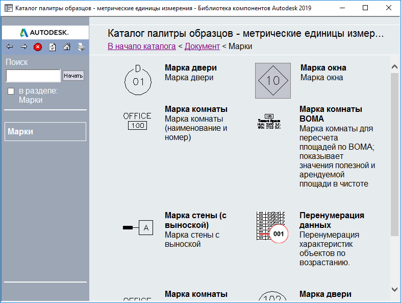

Библиотека компонентов: вид "Палитры деталей" в Каталоге палитр

  2. Выберите вкладку "Главная"панель "Создать"раскрывающийся список "Сервис""Библиотека компонентов".
  3. Дважды щелкните на Каталоге палитр в Библиотеке каталогов.
  4. Дважды щелкните папку "Детализация".
  5. При наведении указателя мыши на значок компонента выберите добавление на инструментальную палитру, чтобы добавить компонент на открытую палитру в рабочем пространстве. При копировании всей палитры из Библиотеки компонентов новая палитра добавляется к набору.
