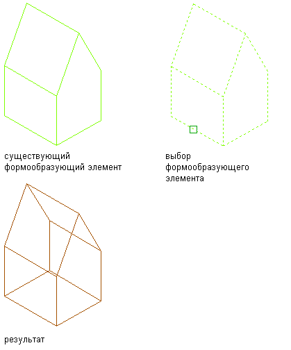

Данная процедура позволяет преобразовать формообразующий элемент в пространство.
Преобразование формообразующего элемента в 3D пространство произвольной формы
При преобразовании в пространство формообразующего элемента невыдавленного типа создается 3D пространство произвольной формы, если у используемого инструмента пространства не установлено для типа геометрии значение "Выдавливание". К формообразующим элементам невыдавленного типа относятся:

Прим.: Чтобы убедиться, что для преобразования в пространство используется геометрия формообразующего элемента, удостоверьтесь, что у используемого инструмента пространства установлен тип геометрии "Не определено (--)". Если для типа геометрии задано значение "Выдавливание", формообразующий элемент преобразуется и выдавливается на основании очертаний его профиля. Очертания невыдавленного формообразующего элемента, например пирамиды, будут преобразованы в форму выдавленного ящика с профилем пирамиды.
- Выберите формообразующий элемент, который требуется преобразовать в пространство.
- Щелкните
- В ответ на запрос о стирании исходной геометрии нажмите клавишу ENTER, чтобы сохранить формообразующий элемент, или введите y (да), чтобы стереть его.
- При необходимости отредактируйте свойства пространства на палитре свойств.
