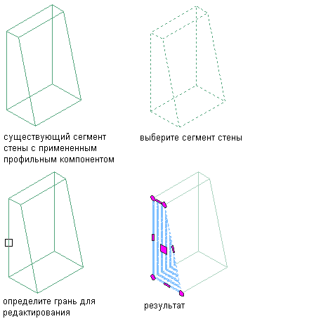

Отображение ручки контекстного редактирования профильных компонентов стены
  1. Выберите стену с профильным компонентом, который требуется отредактировать.
  2. Щелкните вкладку "Стена"панель "Редактирование"раскрывающийся список "Профильный компонент"Контекстное редактирование профиля.
  3. Выберите место в стене, где удобно редактировать форму профильного компонента.
    Создается временный профиль, позволяющий редактировать геометрию профильного компонента.
    Просмотр ручек "Редактировать профильный компонент по месту"

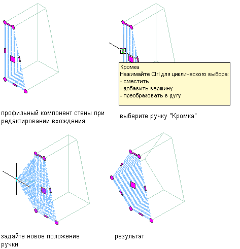

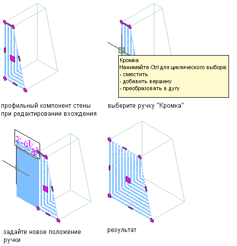

    Смещение кромки контекстного редактирования профильного компонента стены
  4. Выберите ручку "Кромка" и укажите новое местоположение ручки.
    Теперь профильный компонент стены содержит кромку смещения.

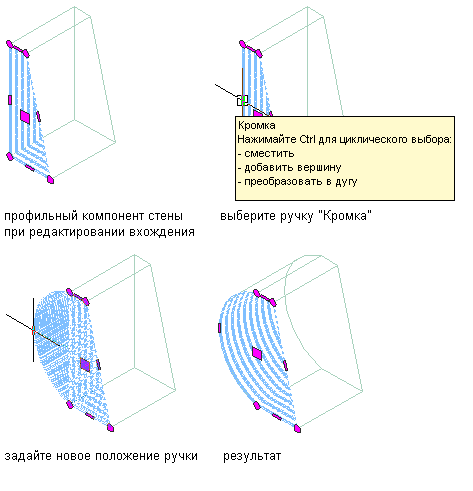

    Преобразование кромки контекстного редактирования профильного компонента стены в дугу
  4. Выберите ручку "Кромка", дважды нажмите CTRL и укажите новое местоположение ручки.
    Теперь кромка профильного компонента стены имеет форму дуги.

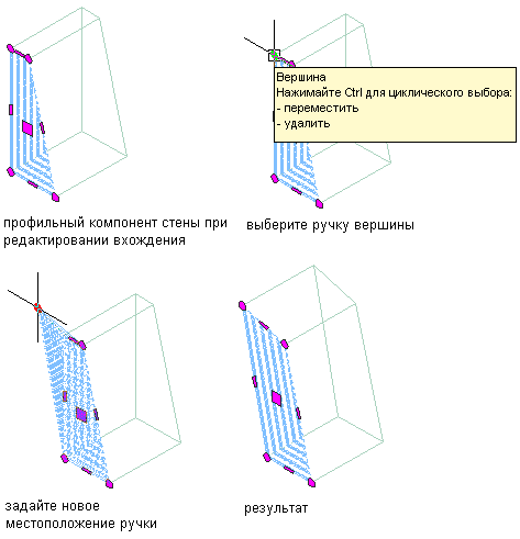

    Перемещение вершины контекстного редактирования профильного компонента
  6. Редактирование профиля.
    Если требуется … то …
    изменить местоположение профильного компонента, выберите ручку "Точка вставки" и переместите компонент в нужное место.
    изменить форму профиля по периметру или его очертания, выберите профиль и воспользуйтесь ручками для корректировки формы.
    Ручка "Кромка" имеет 3 режима редактирования: "Смещение", "Добавить вершину" и "Преобразовать в дугу". Стандартным режимом является "Смещение", выбранная кромка при этом смещается в направлении, перпендикулярном самой кромке в средней точке. В зависимости от формы профиля и изменяемой кромки производится удлинение или обрезка соседних линий и, при необходимости, добавление новых линий.

    В режиме "Преобразовать в дугу" производится преобразование выбранной кромки в дугу с вытягиванием средней точки. Ручка кромки для дуги имеет режим "Растянуть", благодаря чему после преобразования кромки в дугу можно вытянуть ее среднюю точку.

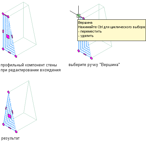

    удалить вершины из профиля, для вершины, которую требуется удалить, выберите ручку "Вершина" и нажмите CTRL, чтобы переключиться в режим редактирования "Удалить". Сместите курсор с выбранной вершины и нажмите левую кнопку мыши.
