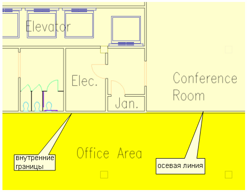

Некоторые объекты AutoCAD, например замкнутые полилинии и прямоугольники, можно использовать для формирования пространства, являющегося результатом вычитания объекта из ассоциативного пространства. Такой метод может использоваться, к примеру, для построения конструктивных пространств и других элементов, доступ к которым иными способами получить невозможно. Поскольку поведение объектов AutoCAD в индивидуальном порядке не задается, к пространствам, построенным методом вычитания с использованием объектов AutoCAD, применяется поведение, заданное в стандарте BOMA:
Границы в чистоте будут создаваться на внутренней поверхности стены.
При расчете внешних стен полезные границы создаются на внутренней поверхности оконных стекол, если высота окна составляет не менее 50 % от значения высоты потолка пространства. Полезные границы будут создаваться на внутренней поверхности стены, если высота окна составляет менее 50 % от значения высоты потолка пространства.

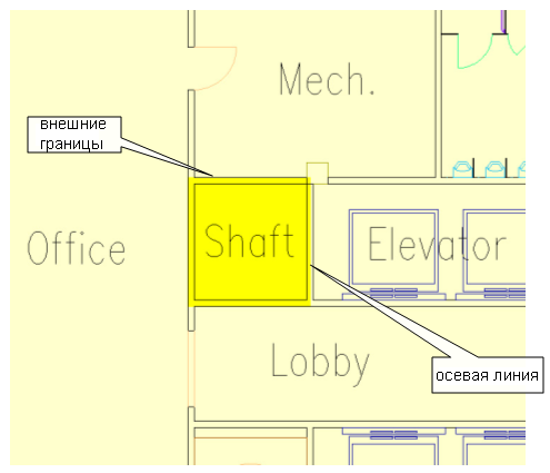

Полезная площадь (тип пространства MVP по BOMA) | |
Смежные пространства | Граница |
Офис, склад, BCA, FCA | Измерено от внешней грани стены |
MVP | Измерено от центровой линии стены |

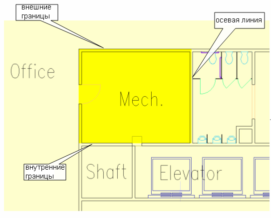

Полезная площадь (тип пространства FCA по BOMA) | |
Офис, склад, BCA | Измерено от внешней грани стены |
FCA | Измерено от центровой линии стены |
MVP | Измерено от внутренней грани стены |
Полезная площадь (тип пространства "Торговая зона" по BOMA) | |
Выходящий на улицу фасад | Измерено от внешней грани стены |
Офис, склад, BCA | Измерено от центровой линии стены |
MVP, FCA | Измерено от внутренней грани стены |
Полезная площадь (тип пространства "Зона офисных пространств" по BOMA) | |
FCA, MVP | Измерено от внутренней грани стены |

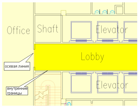

Полезная площадь (классификация пространств ВСА) | |
Общие границы создаются по внешней поверхности стены, если нет соседних пространств или соседнее пространство выходит на улицу.
Общие границы создаются по осевой линии стены при наличии смежного пространства, не выходящего на улицу.
