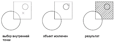

Если включить режим обнаружения островков, то объекты, которые содержат области, находящиеся внутри самого внешнего контура расцениваются как островки. Процедура поиска контуров при выполнении команды ШТРИХ в этом режиме определяется методом обнаружения островков.
Создает контур из выбранных объектов, образующих замкнутую область.
Автоматическое определение внутренних объектов не выполняется. Чтобы выполнить штриховку или заливку объектов внутри выбранного контура, следует выбрать объекты в соответствии с текущим стилем обнаружения островков.
При каждом нажатии кнопки "Выбор объектов", команда ШТРИХ сбрасывает предыдущий набор объектов.
Щелчком правой кнопки мыши в области рисования в процессе выбора объектов можно вызвать контекстное меню. С его помощью можно отменить выбор последнего объекта или всех объектов, изменить способ задания контуров и стиль обнаружения островков, а также предварительно просмотреть полученную штриховку или заливку.
Удаляет ранее добавленные внутрь контура объекты.
Добавляет объекты внутрь контура.
