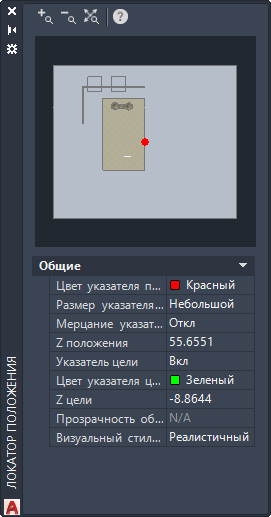

Отображает вид сверху на положение 3D модели при навигации обхода или облета.
3DОБХОД (команда) найти или 3DОБЛЕТ (команда) найти
По умолчанию это окно отображается автоматически при выполнении 3D-обхода или облета. Можно изменить положение точки обзора в области чертежа, изменив параметры или перетащив указатели в этом окне.
Управлять отображением окна можно с помощью контекстного меню, доступного при включенных командах 3DОБХОД или 3DОБЛЕТ.
Отображаются следующие параметры.
Увеличивает изображение в окне "Локатор положения".
Уменьшает изображение в окне "Локатор положения".
Зумирует изображение в рамках окна "Локатор положения"
Отображает текущее местоположение пользователя в модели. Пользователь может перетащить указатель положения, чтобы изменить свое местоположение. Пользователь может перетащить указатель цели, чтобы изменить направление вида.
Задает цвет точки, которая указывает текущее положение пользователя.
Устанавливается размер шрифта для указателя Пользователь может выбрать "Малый", "Средний" или "Большой" размер указателя.
Включает или выключает эффект мерцания.
Задание координаты Z для указателя положения. Для изменения настройки введите новое значение.
Выводит на экран указатель, который показывает цель вида.
Задает цвет указателя цели.
Задание координаты Z для указателя положения цели. Для изменения параметра укажите точку в области рисования или введите новое значение.
Задает прозрачность в окне просмотра. Можно выбрать значение от 0 до 95.
Задает визуальный стиль образца для просмотра.
