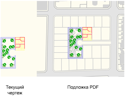

В качестве подложки и для привязки можно использовать объекты 2D геометрии, сохраняемые в файлах DWF, DWFx, DGN и PDF.
 Подобно растровым изображениям, подложки обеспечивают визуализацию данных; кроме того, они поддерживают некоторые функции привязки и подрезки объектов. В отличие от внешних ссылок подложки нельзя внедрить в чертеж.
