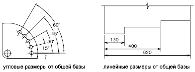

Нанесение линейных, угловых или ординатных размеров от базовой линии предыдущего или выбранного размера.
Интервал по умолчанию между значениями базовых размеров можно задать в Диспетчере размерных стилей, на вкладке "Линии", в диалоговом окне "Шаг в базовых размерах" (системная переменная DIMDLI).

Этот запрос появляется, если выбран линейный или угловой размер. По умолчанию начало первой выносной линии базового размера используется в качестве начала первой выносной линии размера, откладываемого от базовой линии. Пользователь может, однако, в ответ на запрос указания начала второй линии выбрать какой-либо из других существующих на чертеже размеров. Тогда базовый размер откладывается от той выносной линии выбранного размера, которая расположена ближе к точке указания. После указания второй точки наносится основной размер и вновь выводится запрос "Начало второй выносной линии". Для завершения команды нажмите клавишу Esc. Если в качестве основы для базового размера требуется выбрать другой линейный, ординатный или угловой размер, нажмите клавишу Enter.
Этот запрос появляется, если выбран ординатный размер. Конечная точка базового размера используется в качестве конечной точки размера, откладываемого от базовой линии. Появляется запрос для следующего положения элемента. При выборе положения элемента наносится основной размер и вновь выводится запрос "Положение элемента". Если в качестве основы для базового размера требуется выбрать другой линейный, ординатный или угловой размер, нажмите клавишу Enter.
