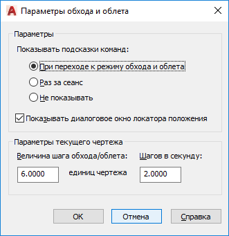

ОБХОДОБЛЕТНАСТР (команда) найти
Отображаются следующие параметры.
Задание параметров, имеющих отношение к всплывающим уведомлениям функции управления навигацией обхода и облета и к окну "Локатор положения".
Признак вывода на экран уведомления "Управление навигацией обхода и облета" при каждом включении режима обхода или облета.
Признак вывода на экран уведомления "Управление навигацией обхода и облета" при первом включении режима обхода или облета в каждом сеансе AutoCAD.
Указывает на то, что уведомление "Управление навигацией обхода и облета" никогда не отображается.
Указывает, будет ли открываться окно "Локатор положения" при включении пользователем режима обхода.
Указывает конкретные параметры обхода и облета для текущего чертежа.
Задание величины каждого шага в единицах чертежа (системная переменная STEPSIZE).
Задание количества шагов в секунду (системная переменная STEPSPERSEC).
