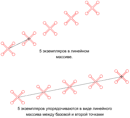

Расположение заданного количества копий в виде линейного массива.
Указание числа элементов в массиве, включая исходный набор объектов.
Определение расстояния и направления массива относительно базовой точки. По умолчанию первая копия массива располагается с заданным смещением. Остальные копии размещаются в виде линейного массива за этой точкой с тем же пошаговым смещением.
Размещение последней копии массива с заданным смещением. Остальные копии располагаются в виде линейного массива между исходным набором объектов и последней копией.
Переопределение массива с целью использования заданного смещения в качестве местоположения последней копии (а не первой) и размещения остальных копий между исходным набором объектов и последней копией.
