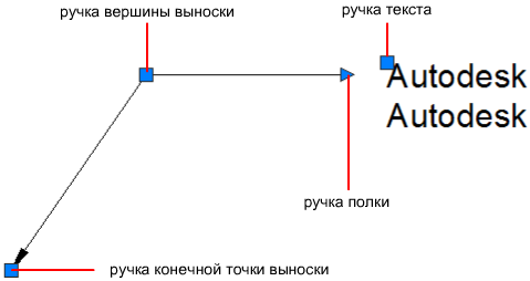

Можно создавать множество редакций выносок непосредственно с помощью многофункциональных ручек. Можно добавлять и удалять выноски, добавлять и удалять вершины, удлинять или переносить отрезок полки или переносить текст выноски.
		Чтобы удлинить или укоротить линию полки, выберите соответствующую ручку.
		 Наведите курсор на ручку для получения доступа к нужным параметрам.
		- Из ручки конечной точки выноски можно выбрать:
			 - Растянуть для переноса конечной точки выноски.
- Добавить вершину для добавления вершины к отрезку выноски.
- Удалить выноску для удаления выбранных отрезков выноски.
- В меню ручки вершины выноски на конце линии полки можно выбрать перечисленные ниже параметры.
			 - Растянуть для перемещения полки выноски.
- Удлинить полку для удлинения отрезка полки.
- Добавить выноску для добавления одной или нескольких отрезков выноски.
- В меню ручки вершины выноски, находящейся не на линии полки, можно выбрать перечисленные ниже параметры.
			 - Растянуть для переноса вершины.
- Добавить вершину для добавления вершины на отрезок выноски.
- Удалить вершину для удаления вершины.
