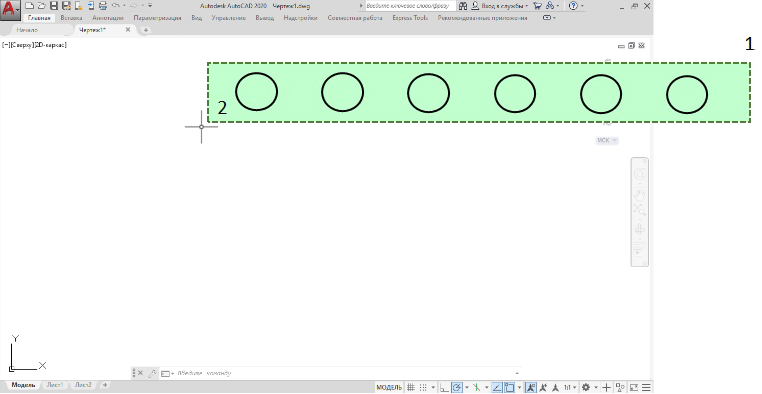

При включенной переменной SELECTIONOFFSCREEN объекты, расположенные вне экрана (точка 1 на графике находится за пределами экрана), теперь можно выбрать и включить в набор.
| Значение | Описание |
| 0 | Выбор объектов за пределами экрана отключен |
| 1 | Выбор объектов за пределами экрана включен, но при этом поддерживается ввод только с помощью мыши. Возможности зумирования и панорамирования в процессе выбора объектов также частично ограничены. |
| 2 | Выбор объектов за пределами экрана включен без ограничений Прим.: При установке для переменной SELECTIONOFFSCREEN значения 2 существует вероятность, что результаты выбора будут неверными. Это значение следует использовать только в экспериментальных целях.
