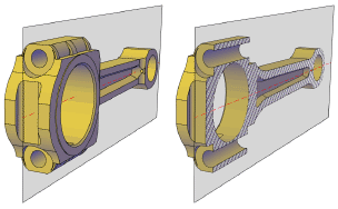

Включение режима псевдоразреза для выбранного объекта-сечения.
При включении этого режима отображаются поперечные сечения 3D объектов, рассеченные объектом-сечением. Псевдоразрезы можно применять только к объектам, созданным с помощью команды СЕКПЛОСКОСТЬ.
Отображаются следующие запросы.
Включение псевдоразрезов для выбранного объекта-сечения.
