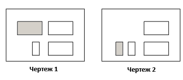

В ходе сравнения эта функция определяет объекты в сравниваемых чертежах, которые были изменены, добавлены или удалены. Рассмотрим два упрощенных чертежа в качестве примера. В каждом из этих чертежей есть что-то, чего нет в другом чертеже.
Пусть чертеж 1 будет предыдущей версией чертежа, а чертеж 2 — текущей.

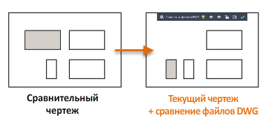

После запуска команды СРАВНИТЬ при указании сравниваемого чертежа (чертеж 1 в данном примере) в верхней части области чертежа отображается панель инструментов сравнения файлов DWG.
Результат сравнения отображается в текущем чертеже, как показано на рисунке ниже.

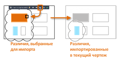

Импорт различий в текущий чертеж
С помощью панели инструментов сравнения файлов DWG можно импортировать различия из сравниваемого чертежа в текущий. Поддерживается импорт только тех объектов сравниваемого чертежа, которые отличаются от объектов текущего чертежа. Данная команда обеспечивает эффективный способ согласования текущего чертежа с более ранней версией.
Импортированные различия автоматически приобретают серый цвет, так как теперь они присутствуют в обоих чертежах.

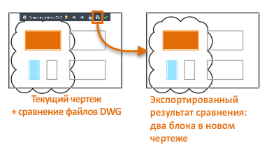

Экспорт результатов сравнения
Результаты сравнения можно экспортировать в новый файл снимка чертежа для использования в качестве справки. Полученный снимок чертежа отображается как сравнение, а его имя представляет собой комбинацию названий сравниваемых чертежей.
Прим.: Снимок чертежа состоит из двух блоков, по одному для каждого из сравниваемых чертежей.
