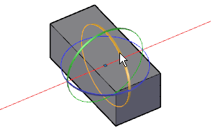

Объекты можно поворачивать свободно путем перетаскивания за пределы гизмо. Кроме того, можно указать ось, которой будет ограничена возможность поворота.
Если требуется повторное выравнивание центра поворота, можно изменить местоположение гизмо. Для этого используется параметр "Изменить положение гизмо" в контекстном меню.
Поворот можно ограничить указанной осью. При наведении курсора на траекторию поворота на 3D-гизмо поворота отображается векторная линия, обозначающая ось поворота. Ось поворота задается щелчком на траектории поворота, когда ее цвет изменяется на желтый.

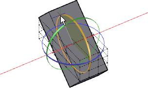

При перетаскивании курсора выбранные объекты и подобъекты поворачиваются относительно базовой точки вдоль указанной оси. При перемещении объекта в гизмо отображается угол поворота от исходного положения этого объекта. Можно ввести значение или нажать левую кнопку мыши для обозначения угла поворота.
