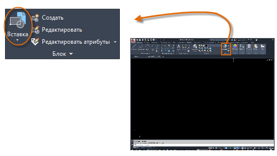

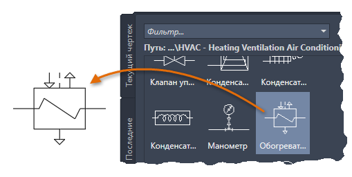

  - Нажмите кнопку «Вставить» на вкладке «Главная» и выберите блоки из раздела «Другие чертежи». При этом запустится команда ПАЛБЛОКИ.

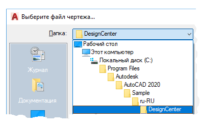

- В верхней части палитры блоков нажмите кнопку «Обзор», чтобы открыть диалоговое окно «Выбор файла чертежа».
- Перейдите в папку «Центр управления», где хранятся различные примеры чертежей.

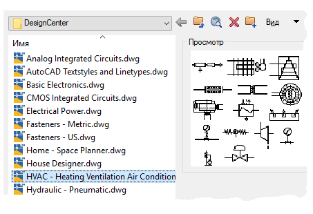

		Каждый из этих чертежей содержит набор связанных определений блоков.
		Выберите необходимый файл чертежа.
		 Например, предположим, вы создаете чертеж для системы отопления, вентиляции и кондиционирования. Выберите чертеж ОВК и нажмите «Открыть».
- На палитре блоков, вкладке «Другие чертежи» выберите и поместите или перетащите несколько блоков.
Чтобы указать другой файл чертежа, еще раз нажмите «Обзор».
  Совет: Параметры по умолчанию в нижней части палитры блоков обычно подходят для большинства случаев, но можно поэкспериментировать с ними, чтобы выяснить, какие доступные варианты существуют.
  Обратите внимание, что в следующий раз при нажатии кнопки «Вставить» на ленте в галерее отображаются все определения блоков, сохраненные в текущем чертеже.
  Кроме того, ознакомьтесь с палитрой блоков, щелкнув вкладки «Текущий чертеж» и «Последние».
- На вкладке «Текущий чертеж» отображаются все определения блоков только из текущего чертежа.
- На вкладке «Недавние» отображаются определения блоков, которые были недавно вставлены или созданы как в текущих, так и в предыдущих сеансах. Эти блоки могут быть получены из различных чертежей.

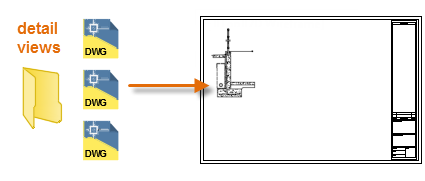

   В следующем примере файл чертежа вставляется в текущий чертеж для обеспечения стандартного вида выносного элемента.

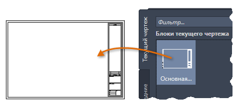

  Пользовательские основные надписи и рамки чертежа также создаются в виде файлов чертежей, которые можно вставить позднее или включить в файлы шаблонов чертежей. Далее представлен пример.

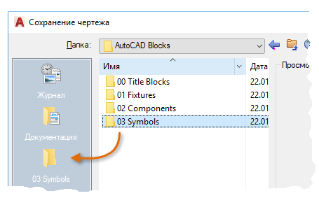

  Совет: При сохранении чертежа перейдите к нужной папке, щелкните ее правой кнопкой и создайте несколько папок, чтобы упорядочить чертежи-блоки. Чтобы упростить получение доступа впоследствии, можно перетащить один или несколько чертежей-блоков на панель хранилищ информации.
