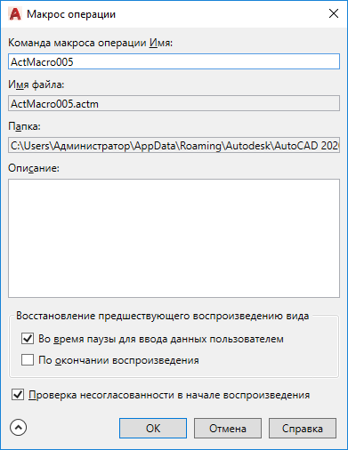

Можно сохранить или переименовать текущий макрос операции и определить поведение при его воспроизведении. Отображение этого диалогового окна можно отключить, сняв флажок "Запрос имени макроса операции" в диалоговом окне "Установки рекордера операций".
Отображаются следующие параметры.
Задание имени текущего макроса операции. Можно задать новое имя вместо имени, отображаемого по умолчанию.
Имя файла текущего макроса операций.
Отображение папки, в которой находится файл текущего макроса операций.
Описание текущего макроса операции. Описание отображается в подсказке при наведении курсора на верхний узел макроса операций в дереве операций.
Отображение дополнительных параметров в диалоговом окне "Макрос операций".
Определение того, как восстанавливается вид, являвшийся текущим перед тем, как был воспроизведен макрос операции.
Указывает, требуется ли просматривать макрос операции на наличие несовместимости между текущим состоянием чертежа и состоянием чертежа, при котором макрос был записан.
