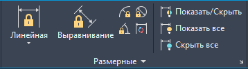

После задания типа размерной зависимости можно ввести значение выражения или принять значение по умолчанию (имя_зависимости=значение).
Для команды РЗМОГР предусмотрены те же параметры, что и для следующих команд.
- Линейная (РОЛИНЕЙНОСТЬ)
- Создание зависимости горизонтальности, вертикальности или поворота на основе местоположений исходных точек выносных линий и размерной линии.
- По горизонтали (РОГОРИЗОНТАЛЬНОСТЬ)
- Ограничение расстояния X между точками объекта или между двумя точками разных объектов.
- По вертикали (РОВЕРТИКАЛЬНОСТЬ)
- Ограничение расстояния Y между точками объекта или между двумя точками разных объектов.
- Параллельная (РОПАРАЛЛЕЛЬНОСТЬ)
- Наложение зависимости на расстояние между двумя точками на разных объектах.
- Угловая (РОУГОЛ)
- Наложение зависимости на угол между сегментами линии или полилинии, на угол, образованный сдвигом дуги или дугового сегмента полилинии, или на угол между тремя точками на объектах.
- Радиус (РОРАДИУС)
- Наложение зависимости на радиус окружности или дуги.
- Диаметр (РОДИАМЕТР)
- Наложение зависимости на диаметр окружности или дуги.
- Форма (РОФОРМ)
- Указывает, является ли создаваемая размерная зависимость динамической или аннотативной.
- Преобразовать (РОПРЕОБРАЗОВАТЬ)
- Преобразование ассоциативных размеров в размерные зависимости.
