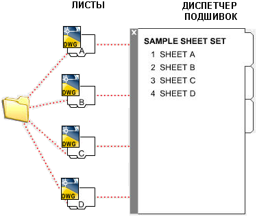

Можно управлять несколькими чертежами в виде подшивок с помощью диспетчера подшивок.
- Каждый лист подшивки представляет собой определенный лист-вкладку из файла чертежа. Пользователь может импортировать в подшивку и пронумеровать любой лист из любого чертежа.
- Подшивка представляет собой организованный особым образом именованный набор листов из нескольких файлов чертежей. Подшивки можно передавать, публиковать и архивировать как единое целое.

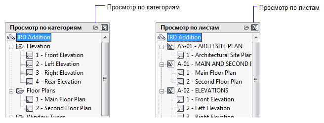

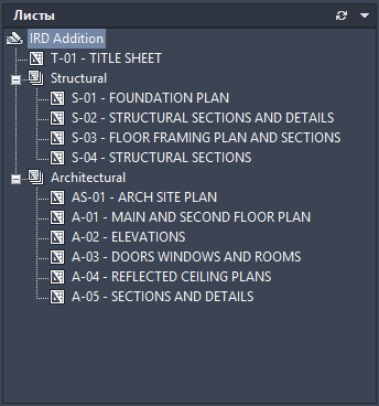

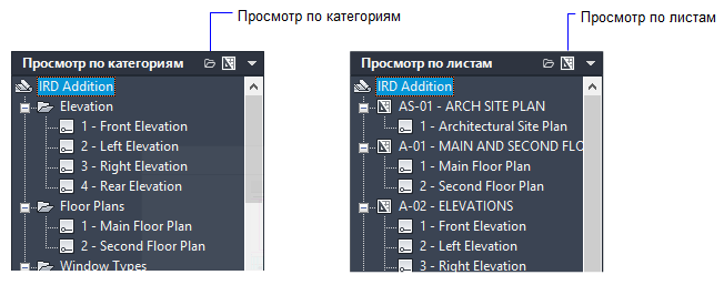

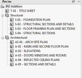

 На вкладке "Список листов" листы можно объединять в группы. На вкладке "Виды на листе" виды можно объединять в категории.
- Логика формирования групп листов часто определяется дисциплинарной спецификой проекта (например, архитектурное проектирование или механическое конструирование). Например, в архитектуре пользователь может использовать группу с именем "Несущие элементы"; а в машиностроении - группу с именем "Стандартный крепеж". В некоторых случаях бывает полезной организация групп листов по состоянию их готовности (на стадии рассмотрения или завершения). При необходимости группы могут быть вложены в другие группы. После создания или импорта листов или групп листов можно перегруппировать их путем перетаскивания в области структуры.
- Категории видов часто определяются функционально. Например, в архитектуре уместна категория видов с названием "Уровни"; а в машиностроении - категория видов с названием "Расчлененные". Виды можно отображать по категориям или по листам, на которых они расположены. При необходимости категории могут быть вложены в другие категории. Для перемещения вида в другую категорию его можно перетащить в области структуры или использовать команду контекстном меню "Установить категорию".
