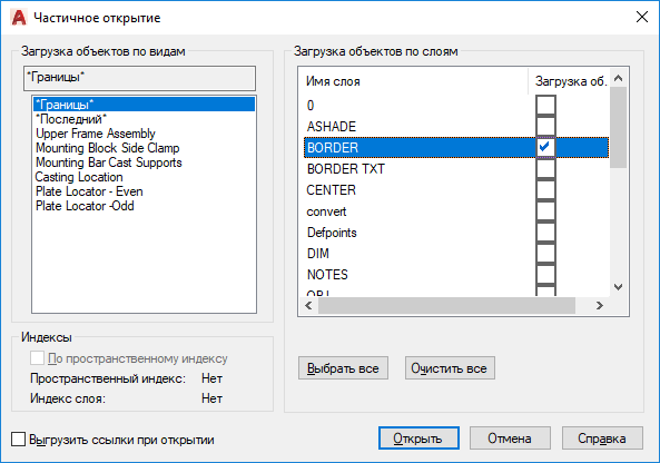

В окне отображаются списки видов и слоев, доступных для подгрузки в частично открытый чертеж.
ЗАГРЧАСТЬ (команда)
Пользователь может выбирать и загружать объекты из вида или из выбранной области и из слоев. Выгрузить геометрию, уже загруженную в чертеж, нельзя. Если чертеж содержит прикрепленные внешние ссылки, которые не были загружены в момент частичного открытия чертежа, их можно повторно загрузить в чертеж, используя палитру "Внешние ссылки". См. описание команды "ССЫЛКА".
Отображаются следующие параметры.
Имя выбранного вида и список доступных видов чертежа. Загружены могут быть только виды, созданные в пространстве модели.
Загрузка объектов пространства листа может быть осуществлена только путем загрузки слоя, на котором построен объект пространства листа.
Имя выбранного вида. В чертеж загружаются объекты, одновременно находящиеся на выбранном виде и принадлежащие выбранным слоям.
Отображаются все виды пространства модели, доступные в выбранном файле чертежа. Если выбран какой-либо вид, загружается только геометрия, которая находится в его пределах.
В списке можно одновременно выбрать не более одного вида. В чертеж загружаются объекты, одновременно находящиеся на выбранном виде и принадлежащие выбранным слоям. Выгрузить информацию, уже загруженную в файл, нельзя.
Подсказка об использовании указательного устройства для обозначения области путем выбора рамки.
Отображаются все слои, доступные в файле чертежа. В чертеж загружаются объекты, находящиеся на выбранных слоях (как из пространства модели, так и из пространства листа).
В списке можно одновременно выбрать несколько слоев. В чертеж загружаются объекты, одновременно находящиеся на выбранном виде и принадлежащие выбранным слоям. Выгрузить информацию, уже загруженную в файл, нельзя.
Все слои, доступные в выбранном чертеже.
Определяет, загружается ли объект из слоя в чертеж. Если выбрана "Загрузка объекта", то объект из слоя загружается в чертеж. Выгрузить информацию, уже загруженную в файл, нельзя.
Выбор загрузки объектов для всех слоев. Также можно щелкнуть правой кнопкой мыши и вызвать команду "Выбрать все".
Геометрия не загружается в чертеж. Рекомендуется загружать в чертеж объекты хотя бы из одного слоя. Если не выбрано ни одного слоя, не загружаются никакие объекты, включая объекты из выбранного вида. Также можно щелкнуть правой кнопкой мыши и вызвать команду "Очистить все".
Индикатор наличия пространственных и/или слоевых индексов в выбранном файле чертежа. Системная переменная INDEXCTL управляет сохранением слоевых и пространственных индексов в чертеже. Пространственный индекс организует объекты по их положению в трехмерном пространстве. Слоевой индекс организует объекты по их слоям.
