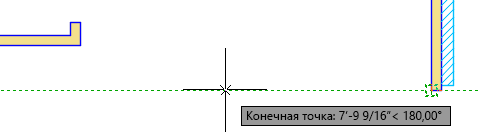

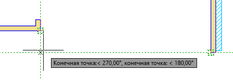

Объектное отслеживание облегчает выбор точек, которые лежат на линиях отслеживания, проходящих через характерные точки объектов. Линии отслеживания могут быть горизонтальными, вертикальными, параллельными или направленными под заданным углом полярного отслеживания.
Захваченные точки отображаются с небольшим знаком "плюс" (+).
Полярное отслеживание направляет перемещение курсора под определенным полярным углом с заданным приращением.
