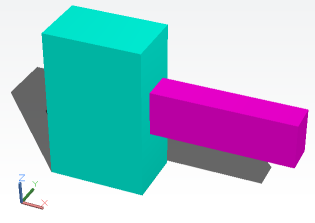

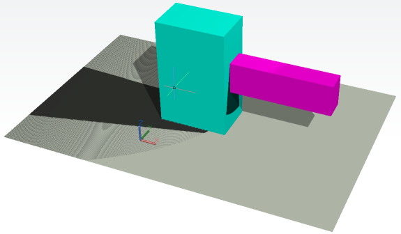

Для затеняемых объектов на видовом экране возможно отображение теней.
Для отображение теней на объектах освещенность на видовом экране должна обеспечиваться пользовательскими источниками света или солнцем. Тени, накладываемые одна на другую, выглядят затемненными.
Отображение теней при просмотре 3D-модели может привести к снижению производительности системы. Можно отключать тени в текущем визуальном стиле на время работы и затем восстанавливать их при появлении необходимости в них.
