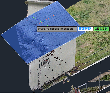

Создание подразумеваемого пересечения двух смежных плоских сегментов и построение линии вдоль кромки.
  найти
Создание ссылочной геометрии на основе облака точек.
- Указание первой плоскости
- Выберите плоский сегмент.
-  Указание второй плоскости
- Выберите второй плоский сегмент рядом с первым для формирования кромки линии.

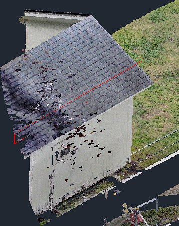

 Формируется пересечение двух плоских сегментов и создается отрезок, который соответствует кромке.
