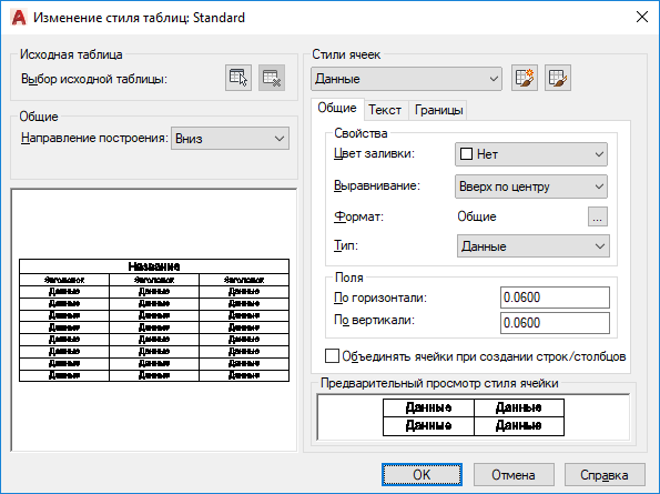

Отображаются следующие параметры.
Этот параметр позволяют выбрать на чертеже таблицу для применения в качестве образца при форматировании данного стиля таблиц. После выбора таблицы можно указать элементы структуры и содержимого, которые требуется скопировать из этой таблицы в стиль таблиц.
С помощью значка удаления таблицы можно удалить таблицу из текущего стиля таблиц.
задание направления размещения данных в таблице. При выборе значения "Вниз" создается таблица с направлением чтения данных сверху вниз. При выборе значения "Вверх" создается таблица с направлением чтения данных снизу вверх.
Отображение образца таблицы с настройками текущего стиля.
Служит для определения нового стиля ячеек или изменения существующего стиля ячеек. Можно создать любое количество стилей ячеек.
Отображение стилей ячеек, применяемых в таблице.
Открытие диалогового окна "Создание нового стиля ячеек".
Открытие диалогового окна "Управление стилями ячеек".
Настройка внешнего вида ячеек с данными, текста ячеек и их границ.
Задание цвета фона для ячеек. По умолчанию действует значение "Нет".
При выборе параметра "Выбор цвета" открывается диалоговое окно "Выбор цвета".
Задание выравнивания текста в ячейках таблицы. Относительно верхней и нижней границы ячейки текст можно выравнивать по середине, по верхнему краю или по нижнему краю. Текст можно выровнять по центру, по левому краю или по правому краю относительно левой и правой границ ячейки.
Определяет тип и форматирование данных для строк таблицы, содержащих данные, заголовки столбцов и название таблицы. При нажатии этой кнопки отображается диалоговое окно "Формат ячейки таблицы", в котором можно задать дополнительные параметры форматирования.
Определение стиля ячейки: "Тег" или "Данные".
Задание расстояния между границами и содержимым ячеек. Параметры отступа от границ ячеек применяются ко всем ячейкам таблицы. Значение по умолчанию для отступа равно 0,06 (британская система) или 1,5 (метрическая система).
Задание расстояния между текстом/блоком и левой и правой границами ячеек.
Задание расстояния между текстом/блоком и верхней и нижней границами ячеек.
При создании новой строки/столбца с применением текущего стиля ячеек выполняется объединение ячеек этой строки/столбца в одну ячейку. С помощью этого параметра можно создать строку названия в верхней части таблицы.
Список доступных текстовых стилей.
Отображение диалогового окна "Текстовый стиль", в котором можно создать или изменить текстовые стили. (системная переменная DIMTXSTY)
Задание высоты текста. По умолчанию высота текста для данных и ячеек заголовков столбцов равна 0,1800. Высота текста по умолчанию для названия таблицы равна 0,25.
Задание цвета текста. Последним в списке отображается вариант "Выбор цвета", позволяющий вызвать диалоговое окно "Выбор цвета".
Задание угла поворота текста. По умолчанию текст для углов означает 0 градусов. Можно ввести любой угол от -359 до +359 градусов.
Назначение веса линий границам, которые задаются с помощью кнопки "Граница". При использовании широких линий может потребоваться увеличить отступы от границ ячеек.
Тип линий, который будет применен к заданным пользователем границам. Выберите "Другой" для загрузки пользовательского типа линий.
Задание цвета для применения к границам, указанным с помощью кнопки выбора границ. Выберите параметр "Выбор цвета" для отображения диалогового окна "Выбор цвета".
Отображение границ таблицы в виде двойных линий.
Определяет просвет для границ, отображаемых в виде двойных линий. По умолчанию просвет равен 0,1800.
Управление внешним видом границ ячеек. К свойствам границ относятся вес и цвет линий.
Применение настроек свойств границ ко всем границам.
Применение настроек свойств границ к внешним границам.
Применение настроек свойств границ к внутренним границам.
Применение настроек свойств границ к нижним границам.
Применение настроек свойств границ к левым границам.
Применение настроек свойств границ к верхним границам.
Применение настроек свойств границ к правым границам.
Скрытие границ.
