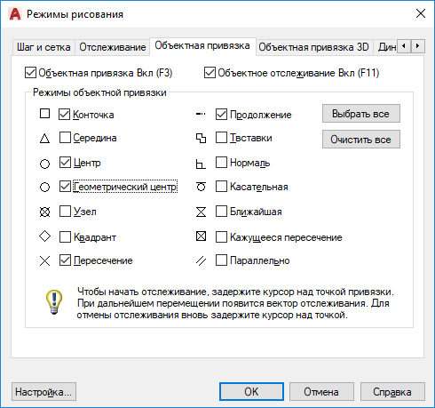

Вкладка "Объектная привязка" (диалоговое окно "Режимы рисования")
Управление текущими режимами объектной привязки.
РЕЖИМРИС (команда)
Прим.: Вкладка "3D-объектная привязка" отсутствует в AutoCAD LT.
При использовании параметров объектной привязки можно точно указывать местоположение точки на объекте. Нажатием клавиши TAB можно пролистать все параметры.
Список параметров
Объектная привязка вкл
Управление включением или отключением всех указанных режимов объектной привязки. (системная переменная OSMODE)
Объектное отслеживание вкл
В режиме отслеживания объектных привязок при задании точек в командной строке курсор будет перемещаться вдоль путей выравнивания в соответствии с текущими режимами объектной привязки. (системная переменная AUTOSNAP)
Режимы объектной привязки
Вывод списка режимов объектных привязок, которые можно установить в качестве текущих.
Конточка
Привязка к ближайшей конечной точке или углу геометрического объекта.
Середина
Привязка к средней точке геометрического объекта.

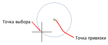

Центр
Привязка к центру дуги, эллиптической дуги, эллипса или круга.

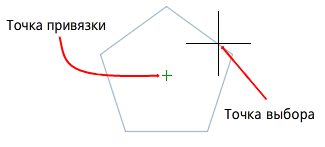

Геометрический центр
Привязка к центру масс замкнутых полилиний и сплайнов.

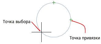

Квадрант
Привязка к точке квадранта дуги, эллиптической дуги, эллипса или круга.

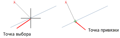

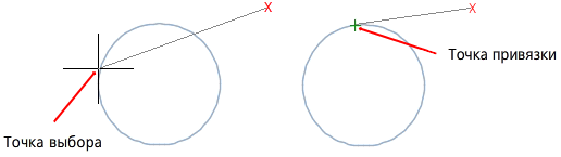

Продолжение
Создание временной вспомогательной линии, являющейся продолжением объекта, над конечной точкой которого проходит курсор.
Прим.: При работе в виде "Перспектива" нельзя провести курсор вдоль линии продолжения дуги или эллиптической дуги
