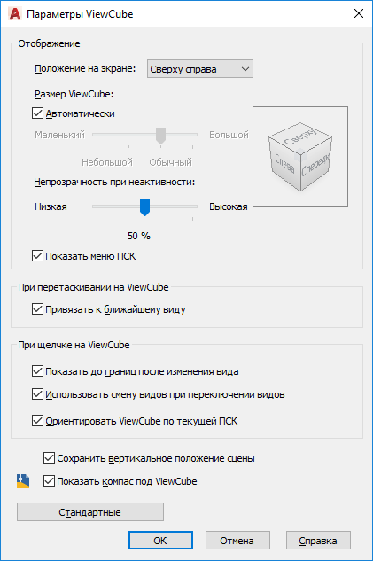

Управление положением, размером, непрозрачностью и другими параметрами
- Откройте диалоговое окно "Параметры ViewCube (Видовой куб)". - Если инструмент ViewCube (Видовой куб) активен, щелкните его правой кнопкой мыши и выберите пункт "Параметры видового куба".
- Если инструмент ViewCube (Видовой куб) неактивен, в диалоговом окне "Параметры" откройте вкладку "3D моделирование" и в разделе "3D навигация" щелкните "Видовой куб".
- Внесите необходимые изменения в параметры инструмента ViewCube (Видовой куб).
