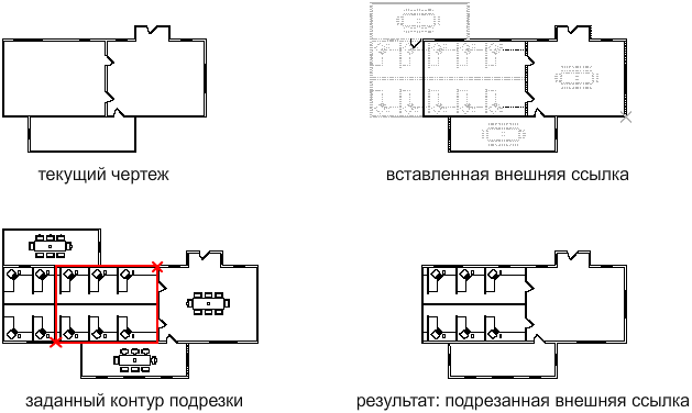

Предусмотрена возможность задания контура подрезки для отображения ограниченного фрагмента чертежа внешней ссылки или вхождения блока.
Возможна подрезка таких внешних ссылок, как подложки в форматах DGN, DWF, PDF или в форматах изображений либо вхождения блоков. Можно определить фрагменты внешней ссылки или вхождения блока, которые подлежат отображению, путем скрытия остальных частей ссылки внутри контура подрезки или за его пределами.
Можно управлять отображением контура подрезки с помощью рамки подрезки. Системные переменные для подрезки подложек XREF, PDF, DGN, DWG и IMAGE — XCLIPFRAME, PDFFRAME, DGNFRAME, DWFFRAME и ИЗОБКОНТУР соответственно.
Контуром может служить полилиния, прямоугольник или многоугольник, вершины которого лежат внутри границы изображения. AutoCAD позволяет изменять контуры подрезки изображений. При наложении контура подрезки объекты внешней ссылки или блока не изменяются. Изменяется только их отображение.

После подрезки внешней ссылки или блока ее можно перемещать, копировать и поворачивать точно так же, как неподрезанную внешнюю ссылку или блок. Подрезающий контур перемещается вместе со ссылкой. Операция подрезки действует одинаково как на ссылки первого уровня, так и на вложенные ссылки. Если подрезана главная ссылка, все вложенные ссылки также выводятся подрезанными.
