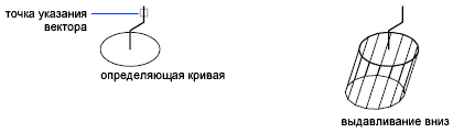

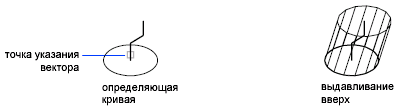

Криволинейная траектория задает аппроксимированную поверхность полигональной сети. Определяющей кривой может быть отрезок, дуга, круг, эллипс, а также 2D или 3D полилиния. Построение сети начинается в точке криволинейной траектории, ближайшей к точке выбора.
Задание отрезка или разомкнутой полилинии, определяющей направление сдвига.
Учитываются только первая и последняя точки полилинии; все промежуточные вершины игнорируются. Вектор направления задает направление и длину выдавливаемой формы. Направление выдавливания определяется конечной точкой полилинии или отрезка. Исходная криволинейная траектория вычерчивается широкими линиями, которые дают наглядное представление о построении сети сдвига на основе вектора направления.
