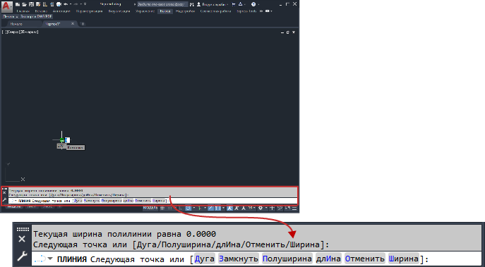

Ширина закрепленного окна команд совпадает с шириной окна приложения. Оно отображается выше или ниже области рисования.

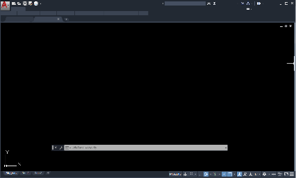

Перетащите окно команд для его закрепления или открепления.
Окно команд закреплено по умолчанию для некоторых операционных систем и схем оформления Windows.
При перемещении или изменении размера окна приложения привязанное окно сохраняет свое относительное положение.

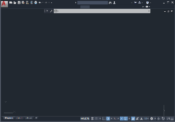

Если окно команд не закреплено или не привязано, то оно считается плавающим.
Плавающее окно команд можно переместить в любое место экрана, изменить его ширину и высоту и увеличить прозрачность.

Скрыть или отобразить окно команд можно нажатием клавиш CTRL + 9 или с помощью ленты (). Если окно команд скрыто, команды можно будет вводить в поле динамического ввода. Однако некоторые команды и системные переменные возвращают значения в окно команд, поэтому может потребоваться повторно отобразить окно команд.
