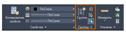

А вы пробовали работать с группами?
Для легкого доступа к элементам управления группами на ленте найдите вкладку «Главная» на панели «Группы».
Панель содержит команды «Группировать» и «Разгруппировать», а также...

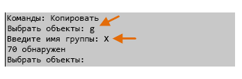

Прим.: При создании группы можно использовать параметр «Имя», чтобы назначить имя группе. Назначение имен удобно, когда крупный чертеж содержит много групп и необходимо убедиться, что указанна верная группа. Можно задать группу при появлении запроса выбора объектов, введя g или группа, а затем указав имя группы.

  3. Щелкните вкладку "Главная"панель "Группы""Группа". найти
    Теперь объекты входят в группу.
