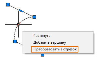

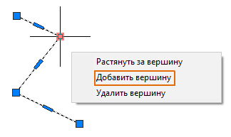

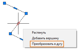

Вы можете выбрать ручку, чтобы вносить изменения напрямую.
Несколько вариантов становятся доступными, когда вы выбираете полилинию и наводите курсор на ручки.
