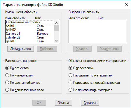

Позволяет просмотреть имеющиеся и выбранные 3D объекты, распределить объекты по слоям и задать способ обработки объектов, которым присвоено более одного материала.
Отображаются следующие параметры.
Отображает имена всех объектов в указанном файле 3D Studio (3DS). Можно выбрать до 70 объектов.
Тип и имя каждого объекта.
Добавляет все объекты из списка "Имеющиеся объекты" в список "Выбранные объекты".
Добавляет объект, выбранный в списке "Имеющиеся объекты", в список "Выбранные объекты".
Отображает выбранные для импорта 3D объекты.
Удаляет выделенные объекты из списка "Выбранные объекты" и возвращает их в список "Имеющиеся объекты".
Удаляет все объекты из списка "Выбранные объекты" и возвращает их в список "Имеющиеся объекты".
Управляет способом распределения 3D объектов по слоям чертежа.
Создает слой для каждого объекта файла 3D Studio и размещает каждый импортированный объект на этом слое. Имя слоя совпадает с именем объекта.
Создает слой для каждого материала файла 3D Studio и размещает объекты, которым присвоен определенный материал, на соответствующем слое. Имя слоя совпадает с именем материала.
AutoCAD создает слой для каждого цвета объектов файла 3D Studio. Каждый 3D объект размещен на слое, соответствующем цвету этого объекта. Именем слоя является COLORnn, где nn — номер цвета объекта, полученного из файла 3D Studio. Если в файле 3D Studio имеются объекты, которым не присвоен никакой цвет, они помещаются на слой COLORNONE.
Создает единственный слой с именем AVLAYER и помещает все объекты на этот слой.
Когда приложение обнаруживает, что 3D объекту назначены несколько материалов, оно определяет способ обработки назначения.
