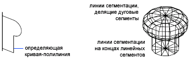

Плотность генерируемой сети управляется системными переменными SURFTAB1 и SURFTAB2. SURFTAB1 определяет количество линий табуляции, вычерчиваемых в направлении вращения. Если криволинейная траектория представляет собой отрезок, дуга, круг или сглаженная сплайном полилиния, то SURFTAB2 определяет количество линий табуляции, вычерчиваемых для ее разделения на одинаковые интервалы Если криволинейная траектория является полилинией, не сглаженной сплайном, то линии табуляции вычерчиваются по концам прямолинейных сегментов, и каждый дуговой сегмент делится на число интервалов, определяемое значением.

Сеть образуется вращением криволинейной траектории вокруг выбранной оси. Криволинейная траектория задает N-направление сети. Если выбран круг или замкнутая полилиния, то полученная сеть будет замкнута в направлении N.
Вектор от первой до последней вершины полилинии определяет ось вращения. Все промежуточные вершины игнорируются. Ось вращения задает направление M сети.

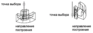

Задается расстояние поворота сети вокруг оси вращения. Центральный угол задает угол вращения криволинейной траектории вокруг оси.
Если центральный угол меньше 360 градусов, то поверхность будет разомкнутой.
Точка указания оси вращения определяет направление вращения. Сеть в приведенном ниже примере создана с заданием начального угла 0 градусов и центрального угла 90 градусов.
