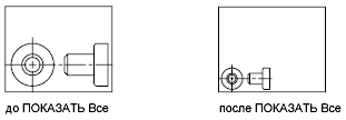

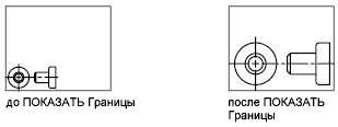

Изменение масштаба изображения для отображения всех видимых объектов и средств визуализации.
Изменение масштаба области чертежа для размещения всех видимых объектов на чертеже или визуальных средств, таких как границы сетки (команда ЛИМИТЫ), в зависимости от того, что больше.
На рисунке справа сетка настроена для площади большего размера, чем границы чертежа.
При использовании опции "Все" команды ПОКАЗАТЬ в прозрачном режиме следует помнить о том, что эта опция всегда производит регенерацию чертежа.

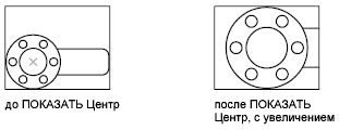

Зумирование с помощью рамки, определяемой центральной точкой и коэффициентом увеличения или высотой. Задание небольшого значения высоты приводит к увеличению изображения. Задание большего значения приводит к уменьшению изображения. Недоступно в перспективной проекции.

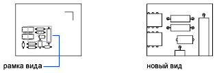

Панорамирование и изменение масштаба изображения с помощью прямоугольной рамки вида. Рамка вида представляет собой вид, который можно уменьшать и увеличивать, а также перемещать по чертежу. При этом выполняется панорамирование и зумирование для вставки в видовой экран фрагмента чертежа, находящегося внутри рамки вида. Недоступно в перспективной проекции.

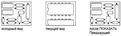

Отображение предыдущего вида зумирования. Можно восстановить до 10 предыдущих видов.

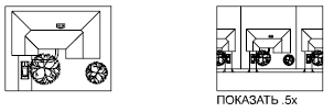

Зумирование для изменения увеличения вида с помощью масштабного коэффициента.
Например, в результате ввода 0,5x каждый объект будет выведен на экран с размером вдвое меньшим, чем его текущий размер.

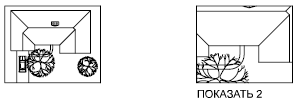

При вводе только цифрового значения масштабный коэффициент вычисляется относительно лимитов чертежа. (Данный параметр используется редко.) Например, в результате ввода числа 2 объекты чертежа будут увеличены вдвое по отношению к тому, как они выглядели бы в лимитах чертежа.
