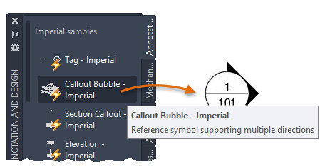

Далее представлен пример того, как можно перетащить или щелкнуть и разместить всплывающую выноску из вкладки «Аннотация».

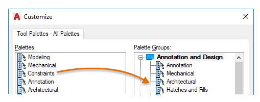

 Группы палитр
		Для организации и уменьшения количества инструментальных палитр в одноименном окне можно определить и отображать группы инструментальных палитр. Группа инструментальных палитр ограничивает количество отображаемых палитр в окне «Инструментальные палитры». Адаптация палитр обеспечивает возможность создания и организации групп инструментальных палитр.
		Например, можно перетащить палитру из списка на панели слева в группу на панели справа.
