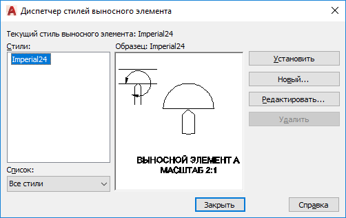

Стили выносного элемента управляют внешним видом выносных элементов документации модели. Стиль определяет формат границы выносного элемента, идентификатора, соединительной линии, кромки модели, выносного элемента и его метки.
Отображаются следующие параметры.
Отображение имени стиля выносного элемента, применяемого к создаваемым выносным элементам.
Отображение списка стилей выносного элемента, доступных в текущем файле чертежа. Текущий стиль подсвечивается.
Фильтрация содержимого списка "Стили". При выборе варианта "Все стили" отображаются все стили выносного элемента, доступные на чертеже. При выборе варианта "Задействованные стили" отображаются только те стили выносного элемента, на которые ссылаются выносные элементы на текущем чертеже.
Образец для предварительного просмотра стиля.
Задание стиля выносного элемента, выбранного в списке "Стили", в качестве текущего стиля. Все новые выносные элементы создаются на основе этого стиля выносного элемента.
Отображение диалогового окна "Создать новый стиль выносного элемента", в котором можно определить новые стили выносного элемента.
Отображение диалогового окна "Изменить стиль выносного элемента", в котором можно изменить стили выносного элемента.
