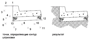

- В командной строке введите ШТРИХ.
- Введите "с", чтобы задать свойства.
- Введите имя образца. Например, введите "earth" для выбора образца EARTH.
- Задайте масштаб образца штриховки и угол его поворота.
- Введите "о" для выбора параметра "пОстроить контур".
- Введите "н", чтобы удалить контурную полилинию после определения области штриховки.
- Укажите точки, определяющие контур. Введите "з", чтобы замкнуть контурную полилинию.
- Для создания штриховки дважды нажмите клавишу Enter.
Прим.: Можно также удалить объекты контура существующей штриховки или обрезать существующую штриховку до объектов, которые пересекают кромки штриховки.
