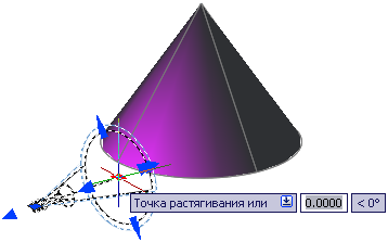

Свойства прожектора: пятна и спад освещенности
 Попадая на освещаемую поверхность, свет от прожектора дает в центре пятно максимальной освещенности, окруженное переходной областью меньшей интенсивности.
-  Яркое пятно. Определяет наиболее яркую часть светового пучка. Также может называться угол светового пучка.
-  Полный световой конус. Задает параметры светового конуса. Также может называться угол поля.
-  Область спада освещенности. Представляет собой пространство между зоной максимальной освещенности и углом ограничения светового конуса.
Чем больше разница между ярким пятном и полным световым конусом, тем мягче граничная кромка освещаемого пятна. Если угол наибольшей освещённости равен углу ограничения светового конуса, или близки по величине, освещаемое пятно имеет чёткие очертания.  Оба этих угла могут принимать значения в пределах от 0 до 160 градусов. Эти значения можно задать напрямую с помощью соответствующих ручек для управления пятнами и спадом освещенности.
